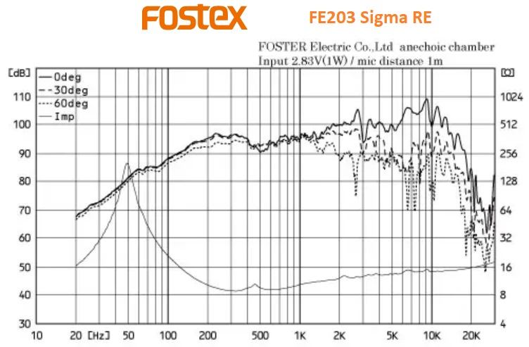

        Nesudėtingo spektro, visokius vokalistų įrašus galima klausyti plačiajuosčiais ir džiaugtis! Plačiajuosčių dažninė kylanti, vokalas ištraukiamas į priekį, paryškinama dainavimo ir solinio grojimo „technologija“. Jei garso nesugadinsime BLH, kolonėlės su plačiajuosčiais bus dinamiškos ir nebrangios. Žemųjų atkūrimas liks sumenkęs, bet čia kitas privalumas – mažesni reikalavimai kambariui. Galintis susitaikyti su prastu ŽD atkūrimu, su prasta sklaida AD ruože, didesniais iškraipymais, vokalo ir soliniams įrašams plačiajuostės AS yra puikus sprendimas.
        FOSTEX FE203 grafikas parodo tipinę (kylančią) plačiajuosčių garsiakalbių dažninę:Fostex 203 Sigma REKą daryti toliau plačiajuosčių pažengusiems audiofilams?

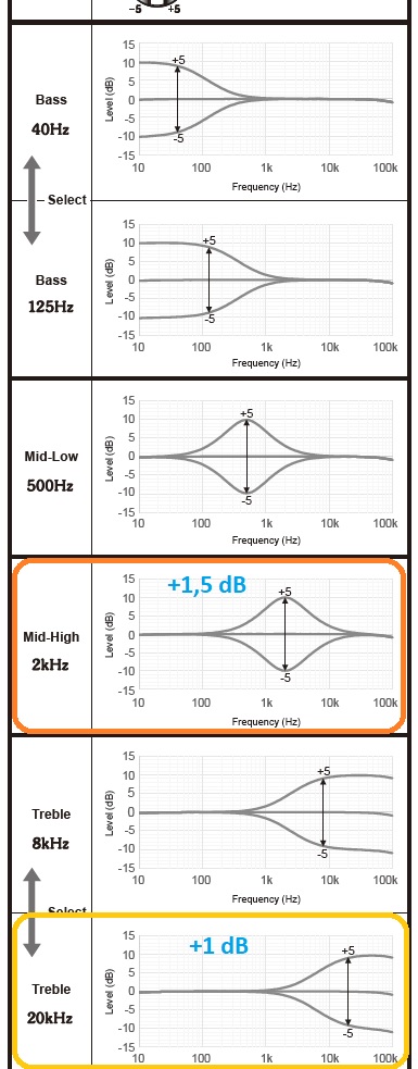

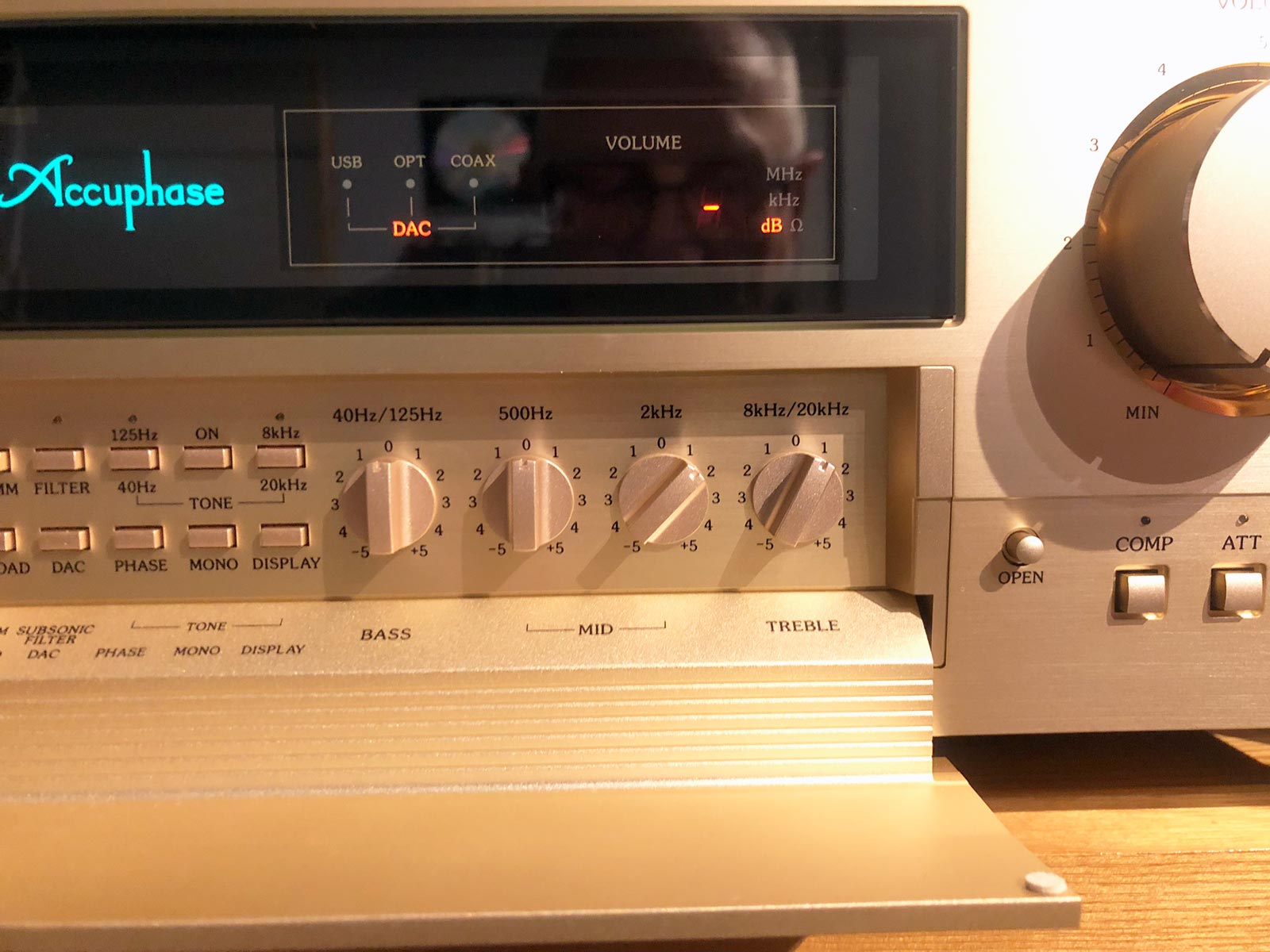

        Evos C. albumo garsą pabandžiau subalansuoti C-2300 pradiniame stiprintuve esančiais tembro reguliatoriais. Stiprintuve 6 tembro reguliatoriai, bet šiuo atveju svarbiausia buvo paryškinti vokalą.
        Paveikslėlyje C-2300 tembro reguliavimo galimybės (paryškinau naudotus 2 ir 20 kHz reguliatorius):C-2300 tembrai

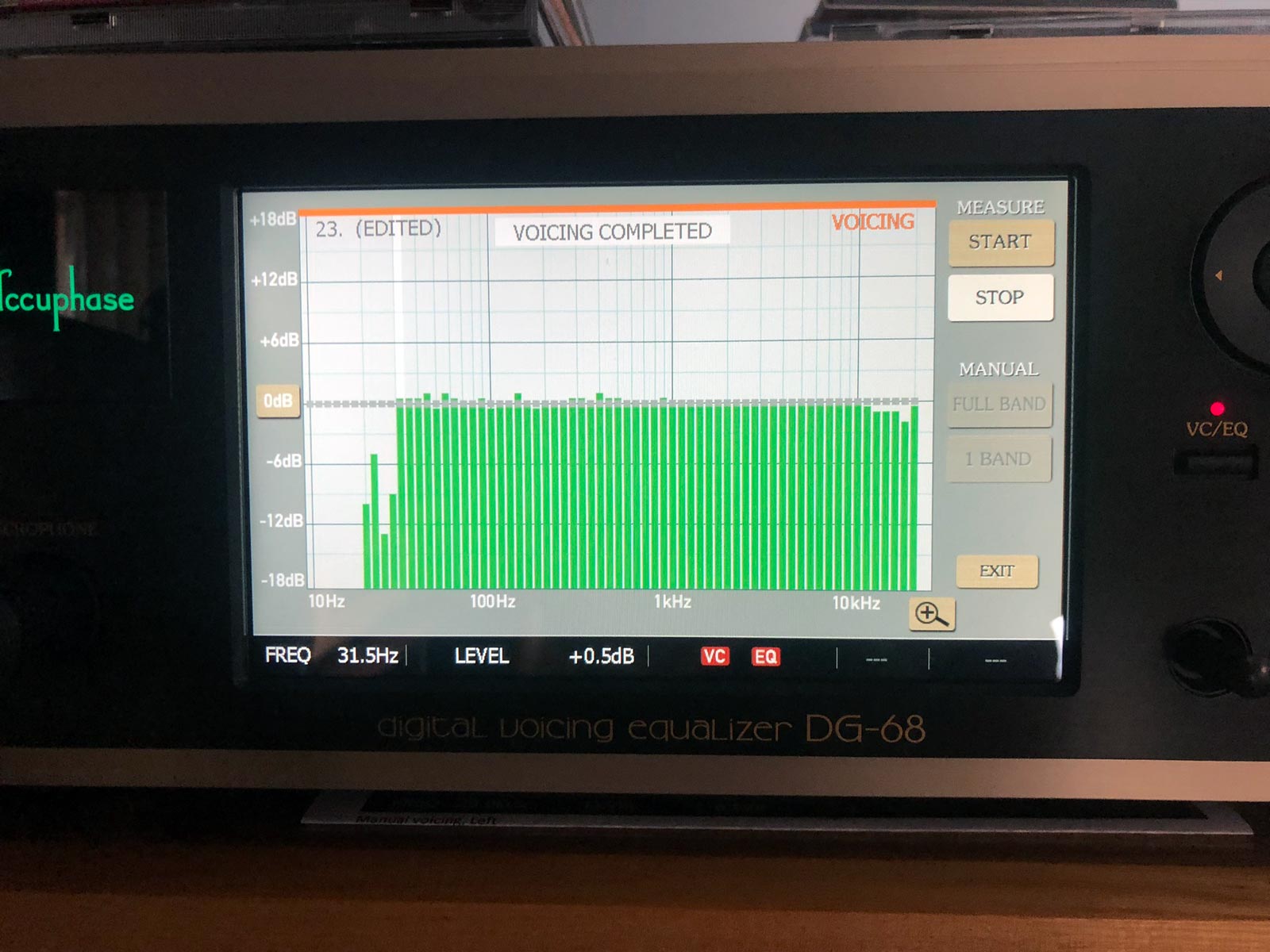

          Norėdamas girdėti neiškreiptą tembrą, pirmiausia Accuphase DG-68 Voicing ekvalaizeriu sureguliavau lygią dažninę tyrimo vietoje (~0,7 m atstume nuo AGILA koaksialinio garsiakalbio). Po sureguguliavimo dažninės netolygumas buvo ne didesnis kaip +/- 1 dB visoje 31 Hz – 20 kHz zonoje.

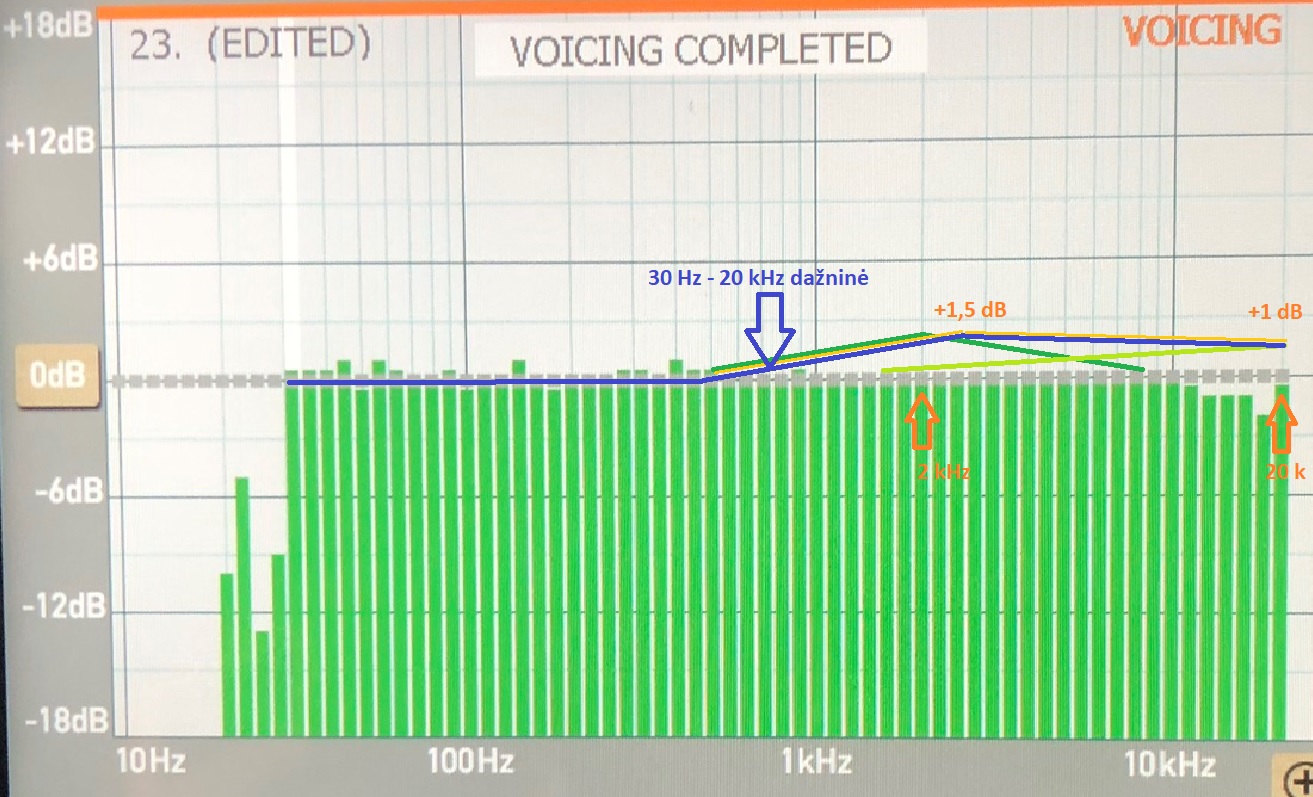

          AGILA dažninė tyrimo vietoje (~0,7 m nuo dešiniosios kolonėlės garsiakalbio) prieš atliekant „garso balanso“ reguliavimą:Lygi-dažninėPradinio stiprintuvo 2 kHz tembro reguliatoriumi stiprinimą padidinau +1,5 dB, o 20 kHz tembro reguliatorių nustačiau +1 dB:C-2300-reguliatoriaiĮ kambarį su gitara sugrįžo Eva Cassidy ir buvo maloniau klausyti.
          Paminėsiu, kad tokį 2 – 3 kHz dažninės pakėlimą naudodavome scenoje – vadinamas „presence“ arba “dalyvavimo“ filtras, vokalui išryškinti. Šnekant techniškai, sureguliavau panašią į AS su plačiajuosčiais dažninę.
          Mėlyna kreivė rodo dažninę po balanso sureguliavimo:Dažninė po reguliavimo
