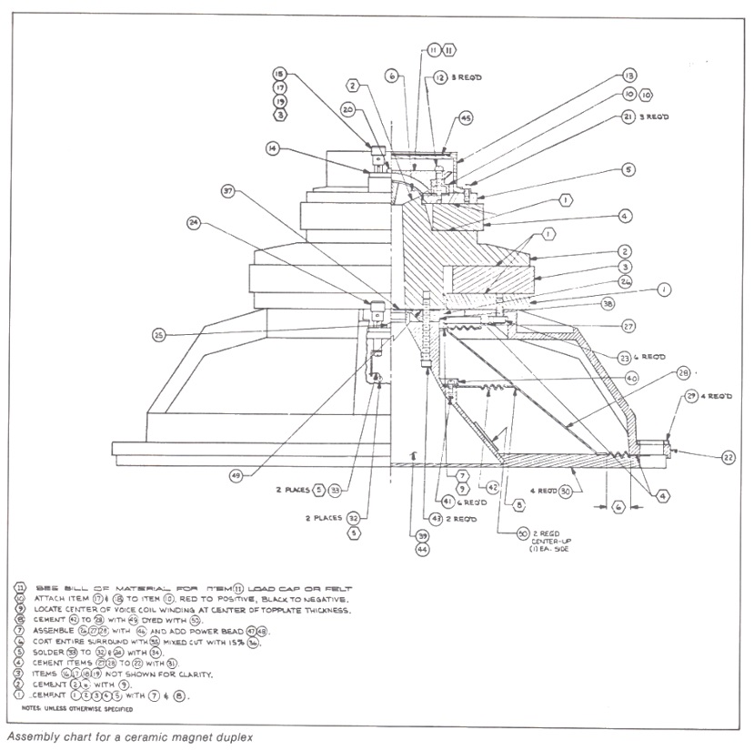

Altec Duplex garsiakalbio su ferito magnetais surinkimo schema
