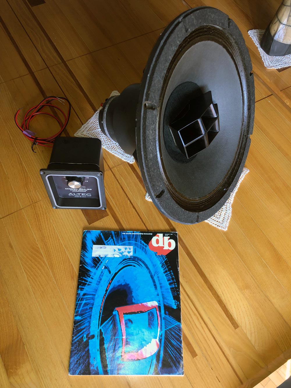

  • #10797
      Altec 604 Duplex koaksialiniai garsiakalbiai garso įrašų studijų monitoriuose buvo įsitvirtinę, atlaikė JBL daugiajuosčių monitorių spaudimą, todėl nusipelnė išskirtinio dėmesio. Trumpai Altec 604 jau buvo paminėtas, bet ant mano stalo liko gulėti 1982 m rugpjūčio žurnalas “db” su Roberto R. Harvey straipsniu – “Garbingasis 604” (The Venerable 604). Atėjo laikas žurnalą atversti…db-Aug-1982_1

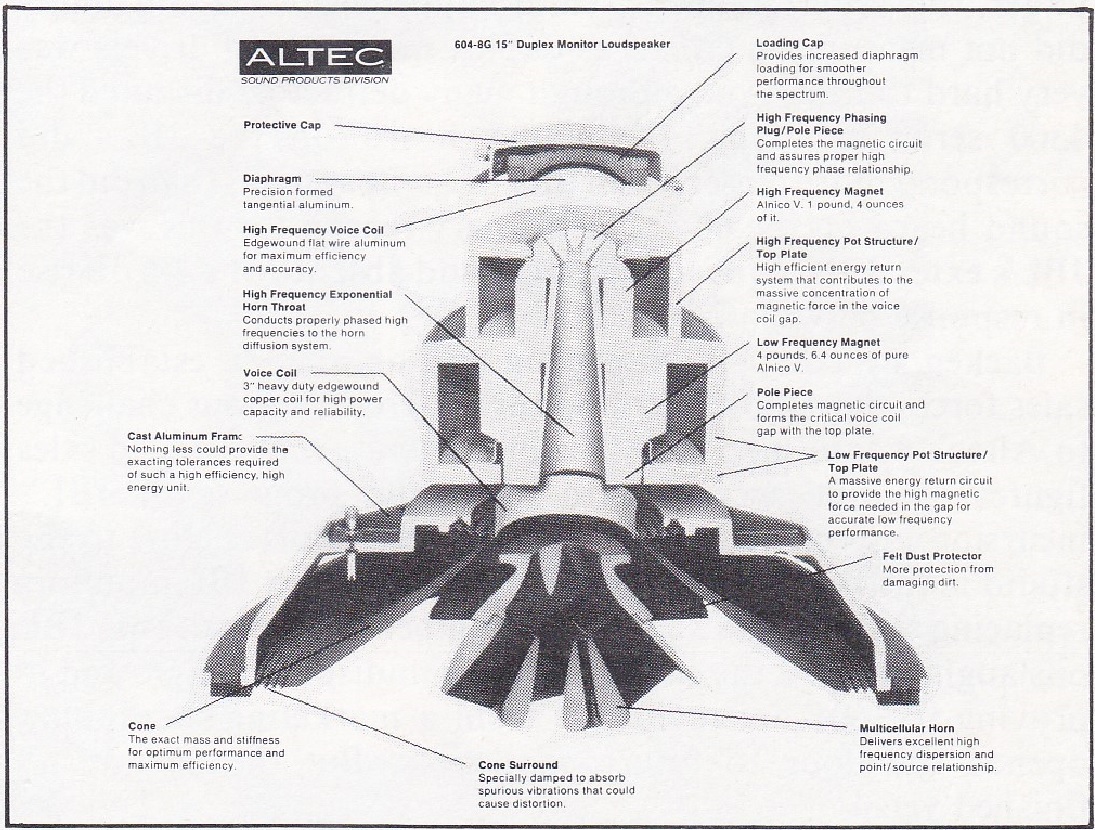

                  Šios aplinkybės paskatino suprojektuoti naują ir patobulintą monitorių, kuris buvo pastatytas ir sumontuotas maždaug 1976 metų viduryje. Praminta “Big Bertha”, ji priminė “Super Red”, nes buvo 12 kubinių pėdų (340 ltr.) korpusas su 604 ir papildomu 15 colių žemų dažnių garsiakalbiu. Šis projektas skiriasi penkiais pagrindiniais punktais:
                  1) Korpusas buvo su akustinės varžos kiaurymėmis, keturis kartus sumažėjo žemų dažnių iškraipymai, o trumpalaikis atsakas buvo panašus į uždaro korpuso atsaką.
                  2) Žemų dažnių garsiakalbis ir 604 buvo priartinti vienas prie kito, kad skyrimo juostoje atsakas būtų sklandesnis.
                  3) Ruporo sekcijos buvo išpjautos, kad sumažėtų pereinamieji iškraipymai.
                  4) Krosoverį suprojektavo taip, kad atsakas būtų platesnis ir sklandesnis nei “Super Red”.
                  5) Dėl „akustinės varžos“ naudojimo efektyvumas buvo mažesnis.
