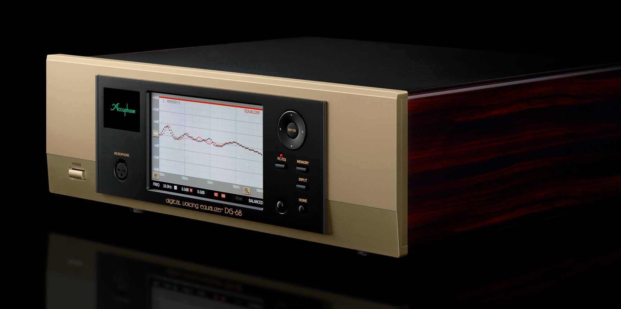

          Paprastas ir aiškus kaip diena DG-68 pagrindinis meniu, esantis dideliame, pritemdomame priekiniame skydelyje, siūlo keturis pasirinkimus: „Auto Voicing“, „Equalizer“, „Manual voicing“ ir „Analyzer“. Visi keturi pasirinkimai paaiškinti gausiai iliustruotame, profesionaliai išverstame 68 puslapių gaminio vadove, kuris pridedamas prie įrenginio.

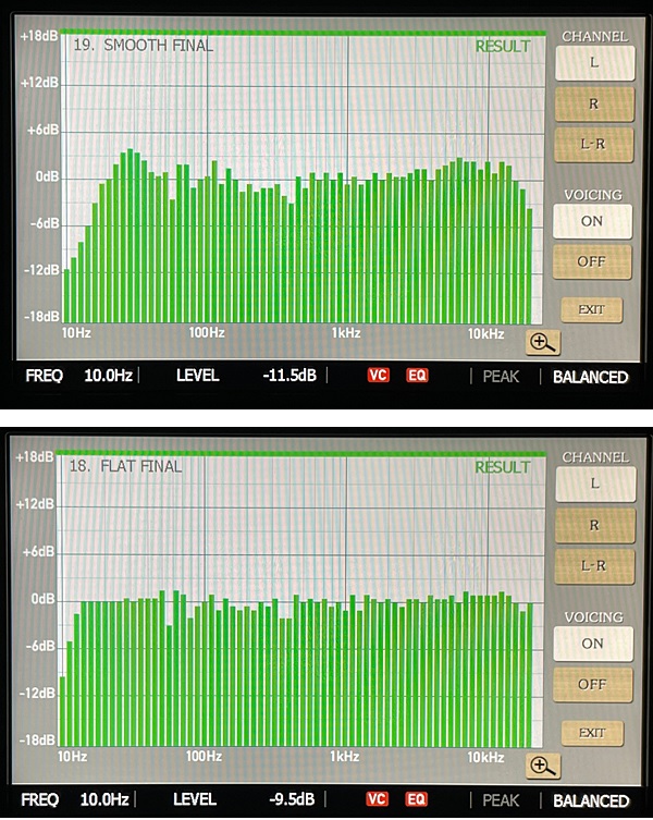

          „Auto Voicing“ režimu DG-68 gali sukurti dvi labai skirtingas kreives: „Lygią“ (smooth) ir „Plokščią“ (Flat). Kai kreivės bus sukurtos, joms bus suteiktas unikalus pavadinimas, jos bus išsaugotos atmintyje, galėsite lengvai peržiūrėti kairiojo kanalo, dešiniojo kanalo ir abiejų kanalų “sujungtas” kreives. Taip pat galite matyti nekoreguotas kairiojo ir dešiniojo kanalų kreives. USB atmintinėje, įdėtoje į DG-68 USB lizdą galiniame skydelyje, galima papildomai išsaugoti iki 30 kreivių ir nustatymų.

            Dažnio atsakas klausymosi vietoje, kai įjungta „Accuphase DG-68“ „švelnaus“ (viršuje) ir „plokščiojo“ (apačioje) kambario korekcija. „Smooth“ – „Accuphase“ rekomenduojama automatinio įgarsinimo parinktis – skirta sumažinti dažnio atsako skirtumus tarp kairiojo ir dešiniojo kanalų, nes ji „išryškina jūsų garsiakalbių ir kambario charakteristikas“. „Smooth“ sukuria „labai sklandžią atsako kreivę, kuri padeda pašalinti stovinčias bangas ir pabrėžti muzikos šaltinio garso lokalizaciją. Sklandaus įgarsinimo funkcija apsaugo nuo per didelės korekcijos, pagrįstos garsiakalbio žemo dažnio atkūrimo galimybėmis, dar labiau pagerina matavimo tikslumą ir sustiprina garso lauko kompensavimo efektyvumą“. „Flat“ – mažiau mįslinga automatinio įgarsinimo parinktis – yra tai, ko ir tikėtumėtės.
            Apžvalgos metu daug kartų kūriau „sklandžius“ ir „plokščiuosius“ įgarsinimus ir daug valandų lyginau jų garsą. Mūsų pokalbių metu Manzano pastebėjo, kad ne visų kambarių akustika yra sutvarkyta. Be to, garsas keičiasi, kai erdvėje yra daugiau nei vienas klausytojas. Kai kurie DG-68 savininkai sukuria unikalias VC/EQ kreives skirtingam klausytojų skaičiui (2 išnaša). Jei mikrofonas jau nustatytas, naujas kreives galima sukurti per 9 ar 10 minučių. Be to, yra ekvalaizavimas. Kadangi daugelis kompaktinių diskų nėra demonstracinės klasės – Manzano kai kuriuos pavadino „praktiškai neklausomais“ – kai kurie vartotojai sukuria pasirinktines kreives savo mėgstamiausiems netobuliems įrašams. DG-68 atmintyje gali išsaugoti iki 30 pasirinktinai pažymėtų įgarsinimo ir ekvalaizavimo kreivių; vartotojai gali išsisaugoti tas, kurios labiausiai tinka klausymosi situacijai, muzikos žanrui (3 išnaša) ar įrašui.
            Maždaug mėnesį trukusio apžvalgos ruošimo metu, per kurį buvo keturios pragariškos dienos, per kurias praradau bet kokį ryšį, apsiribojau itin galingomis įrenginio automatinio įgarsinimo funkcijomis, kurias Manzano pasiūlė man išbandyti. Galbūt tolesnė apžvalga bus skirta DG-68 rankinio ekvalaizavimo parinktims ištirti.

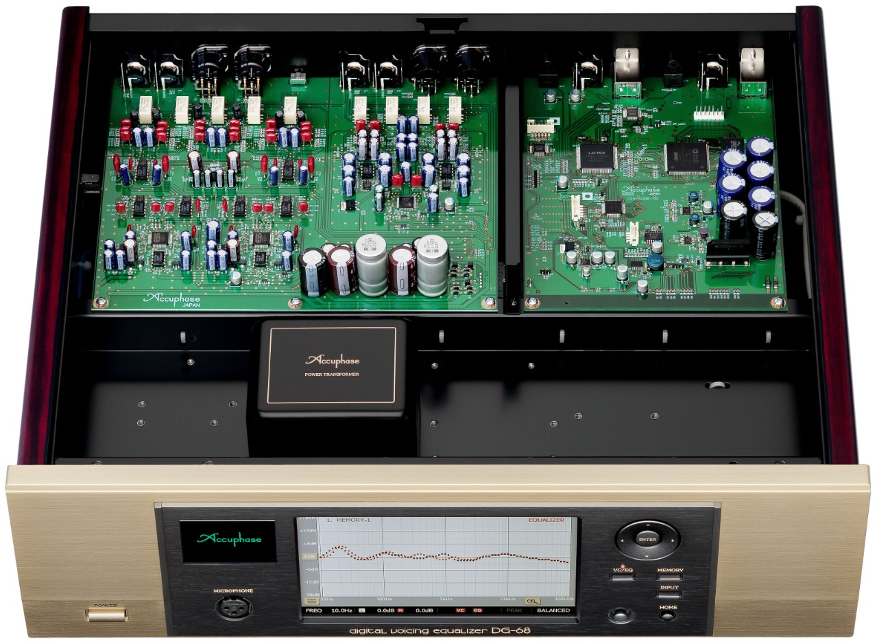

              Trumpai tariant, DG-68 sudaro aukštos kokybės analoginis-skaitmeninis keitiklis, kuriame naudojami keturi lygiagrečiai veikiantys AKM 32 bitų AK5578EN analoginiai keitikliai, aukštos kokybės DAC, naudojant aštuonis lygiagrečiai veikiančius ESS ES9028PRO skaitmeninius keitiklius ir DSP, pagrįstas „Analog Devices ADSP-21489“, kuris leidžia apdoroti 40 bitų slankiojo kablelio signalą iki 384 kHz. Tiek ADC, tiek DAC grandinėse yra įrengta „Accuphase“ triukšmo ir iškraipymų slopinimo grandinė, kuri naudoja grįžtamojo ryšio ir tiesioginio ryšio kilpas iškraipymams panaikinti. Integruotas signalų generatorius sukuria bandymo tonus, naudojamus kambario akustikai įvertinti. Šį techninį sudėtingumą maskuoja paprasta naudoti automatinio įgarsinimo funkcija. Po 24 metų, tai jau penktoji versija, todėl tai brandus produktas.

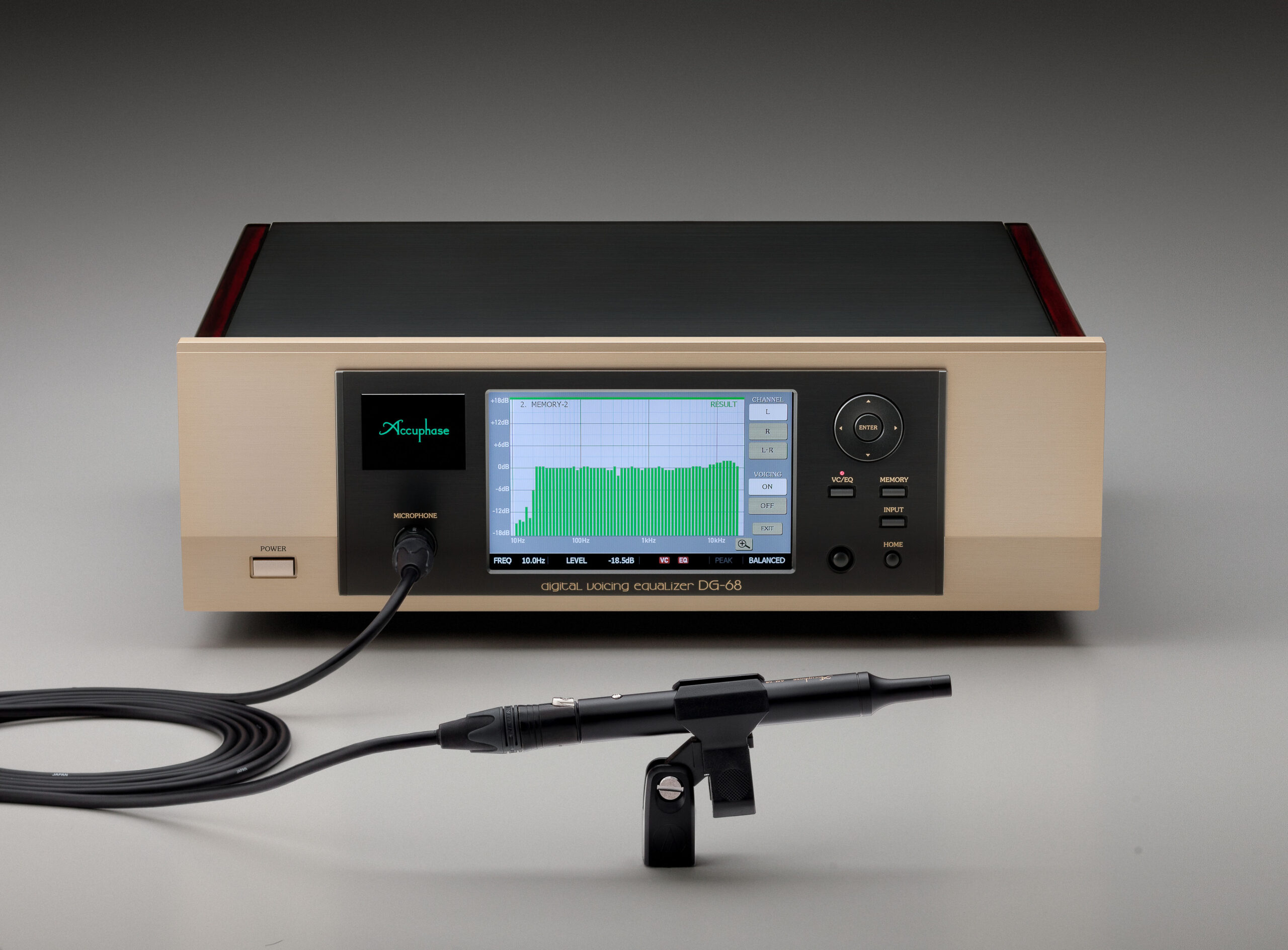

                Laimei, turiu du mikrofonų stovus. Vieną pastačiau tiesiai už įprastos klausymosi pozicijos ir suderinau mikrofoną su įsivaizduojama linija, einančia tarp mano ausų. Turint maždaug 15 pėdų ilgio kabelius, jungiančius „Accuphase“ pridedamą mikrofoną su DG-68, buvo lengva atsisėsti nuošalyje ir išmatuoti kambario akustiką. Apžvalgos metu man pavyko daugiau nei 40 kartų keliauti pirmyn – atgal tarp DG-68 ir mano klausymosi pozicijos kambario kairėje, neužkliuvus už mikrofono kabelio.
