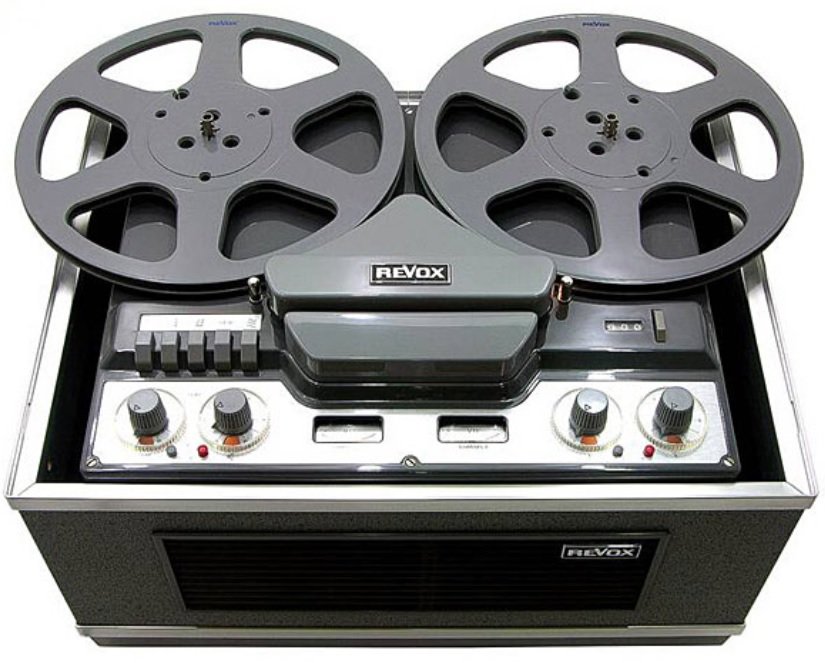

      Prisiminiau dar sovietiniais laikais turėtą lempinį magnetofoną Willi Studer F-36. Tai buvo 1957 metais sukonstruotas, apie 1962 m. gamybos aparatas, kurį iš Šveicarijos parsivežė akademikas Zigmas Januškevičius. Akademikas buvo didelis klasikinės muzikos mylėtojas ir turėjo galimybių lankytis Vakaruose. Dalyvaudavo Ciuriche vykstančiose tarptautinėse kardiologų konferencijose ir iš ten parsiveždavo aparatūros bei įrašų. Teko garbė šį žmogų konsultuoti garso aparatūros srityje. Kai magnetofono galvutės sudilo, akademikas nusprendė klausyti tik plokštelių ir man pasitaikė proga įsigyti F-36.
      Willi Studer “36 serija” pradėta gaminti 1951 m., o  F-36 buvo pirmasis Revox stereofoninis magnetofonas. Tai 2 takelių pusiau profesionalus magnetofonas: atskiri įrašymo-atkūrimo traktai, trijų Papst variklių Direct-Drive pavara su sinchroniniu vedančiuoju varikliu, linijiniai išėjimai. Įrenginys lempinis, korpuse buvo sumontuotas labai geras 20 cm dydžio plačiajuostis garsiakalbis. Aparatas galėjo dirbti vertikalioje padėtyje, turėjo linijinius išėjimus geresnei garso aparatūrai pajunti.
      Man magnetofonas atiteko pilnai veikiantis, bet sudilusiomis galvutėmis ir apdilusiu vedančiuoju velenu. Pavyko gauti 2 takelių Tandberg TD 20A galvutes ir priderinti darbui su lempiniais stiprintuvais.
      Dėl vedančiojo veleno sudilimo buvo sumažėję greičiai, bet pagaminau naują variklio ašį, įpresavau vedančiajame variklyje ir greičiai atsistatė. Elektriniai F-36 parametrai buvo atstatyti o gal ir pagerinti. Turėjau puikų profesionalios struktūros magnetofoną plokštelėms įsirašyti.
      Anais laikais buvau tyrinėjęs daug gerų magnetofonų. Tėviškės muzikos įrašinėtojai savo buitinius Akai, Sony, Philips atveždavo suderinimui arba remontui ir galiu pasakyti, kad kažkoks geriausias buitinis 4 takelių Akai GX-636 neprilygo 2 takelių lempiniam Revox F-36.
      Sekantis žingsnis buvo studijinis ML STM-310 magnetofonas, bet tai jau kita istorija.3Bild08F-36-schemaSpecifications

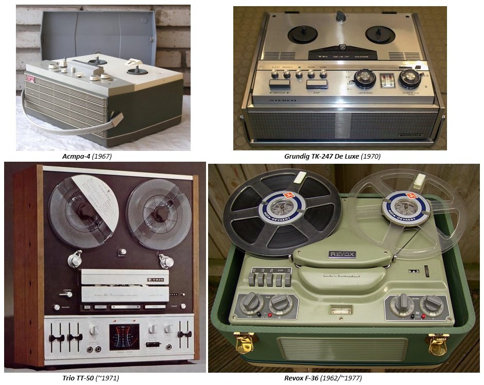

                Apie juostinius magnetofonus, techninę raidą ir mano patirtį.
                Gramofono forume 2019-ais buvau parašęs apie savo magnetofonus, bet tada Lietuvos audiofilams rūpėjo į madą sugrįžtantys patefonai. Dabar magnetofonų renesansas, todėl dar kartą sugrįžau parašyti apžvalgą apie studijinius juostinius.
                Šiandien pirmoji apžvalgos dalis, o vėliau pristatysiu populiariausius studijinius. Paminėsiu rečiau sutinkamų juostinių gamintojus, parašysiu kokius studijinius juostinius turėjau ir nukeliausime į skaitmeninį garso įrašymą magnetinėje juostelėje.
                Ched Smiley nuotraukaStudijiniai magnetofonai geriausiai atspindi juostinių magnetofonų progresą. Šios apžvalgos dėmesio centre – profesionalių juostinių magnetofonų technikos raida, daugiausia dėmesio skiriant dviejų takelių stereofoniniams aparatams. Ilgai džiaugiausi pusiau-profesionaliu Willi Studer/Revox F36 2 takelių lempiniu magnetofonų – vėlesnio studijinio Revox G36 pirmtaku. Nuo 1981 metų mano aparatūros lentynoje 2 takelių studijinis STM-310 ir šis formatas dabar yra daugelio audiofilų troškimas.
                Juostiniai magnetofonai šiandien daugeliui tėra praeities technika. Jaunesnei kartai jie dažniau siejasi su muziejumi ar senais kino filmais, tačiau mano kartai tai buvo laikmetis, kai muziką reikėjo ne atsisiųsti, o surasti, įrašyti ir išsaugoti. Pop muzikos naujienas pavykdavo sužinoti iš „Radio Luxembourg“ viduriniosiomis bangomis, bet The Beatles, Rolling Stones, Who ar Cream albumus fonotekai norėjau įsirašyti iš amerikoniškų plokštelių.
                Per daugelį metų teko pažinti įvairiausių magnetofonų – nuo paprastų buitinių iki profesionalių studijinių. Vienus remontavau, kitus tobulinau, trečius tiesiog ilgai naudojau ir lyginau tarpusavyje. Kiekvienas jų paliko savą pėdsaką. Kai 4 takelių buitinius pakeičiau 2 takelių pro-magnetofonais, reikėjo iš naujo formuoti fonoteką. Čia du dalykai viename – vargas pradėti ir malonumas judėti aukštyn!
                Vienas aparatas atmintyje užima ypatingą vietą. Tai Revox F36 – dviejų takelių lempinis magnetofonas, kurį įsigijau iš akademiko Zigmo Januškevičiaus. Akademikas buvo didelis klasikinės muzikos mėgėjas. Dalyvaudamas tarptautinėse kardiologų konferencijose Ciuriche, jis rasdavo laiko ne tik mokslui, bet ir apsilankymui garso aparatūros bei muzikos įrašų parduotuvėse. Kai dėl susidėvėjusių galvučių Revox nebegalėjo dirbti kaip naujas, akademikas nusprendė likti prie vinilinių plokštelių. Teko garbė šį žmogų konsultuoti garso aparatūros srityje ir aš pasinaudojau galimybe pirmąjį Revox serijoje stereo buitinį magnetofoną įsigyti. Pavyko gauti Tandberg TD 20A 2 takelių galvutes ir priderinti darbui su lempiniais stiprintuvais. Atkūrus mechanikos parametrus ir kruopščiai sureguliavus aparatą, paaiškėjo tai, ko nesitikėjau – daugiau kaip dešimtmečiu senesnis, pusiau profesionalus Revox muziką įrašydavo ir atkurdavo geriau negu anksčiau naudotas aukštos klasės, 4 takelių japoniškas TRIO (Kenwood) TT-50 juostinis priedėlis. Galutinai supratau, kad garso kokybę lemia ne vien pagaminimo metai ar reklaminiai katalogai, bet „konstrukcijos inžinerinė filosofija“. Žinoma, dalį pranašumo lėmė ir dviejų takelių įrašymo formatas, tačiau F36 mechanikos bei elektronikos konstrukcija paliko ne mažesnį įspūdį.
                Mano kelyje buvo daugiau magnetofonų – sovietinis buitinis Маяк-001, amerikoniškas Concord Mk IV, studijiniai МЭЗ-102А Ст ir iki šiol lentynoje esantis Mechlabor STM-310. Sovietų laikais magnetofonais aprūpindavau kelis „pogrindinius“ įrašų platintojus, prižiūrėdavau ir remontuodavau jų juostinius. Akai buvo populiariausi, bet teko „operuoti“ Sony, Philips, Tandberg R2R priedėlius.
                Nuotraukoje keli mano jaunystės R2R:Pirmieji mano juostiniai

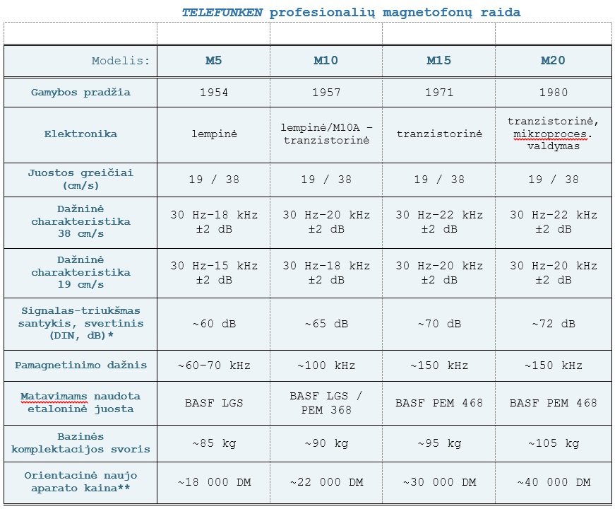

                  Magnetofonų parametrus surinkti lengviau, bet kataloguose retai pamatydavome kainas. Ypatingai sunku būdavo rasti pro-aparatūros kainynus. Jei apie studijinius magnetofonus, tai kaina priklausydavo nuo komplektacijos, o ten džiunglės – studijiniai būdavo su stalais, mono, stereo, pritaikyti naudoti siaurą arba plačią juostelę… Kaina priklausė nuo gamybos metų, šalys-gamintojos patyrė finansinių krizių, sunku buvo rasti, pvz. Šveicarjos frankų ir dolerio santykį kažkurio studijinio Studer gamybos metais.
                  Parametrai priklauso nuo testavimo juostelės, tačiau kataloguose duomenų apie testavimo juostelę daniausiai nebūdavo. Gauti aptarnavimo instrukcijas (Service manual) nevisad pavykdavo, todėl mano duomenų lentelėse bus tuščių laukelių.
                  Telefunken

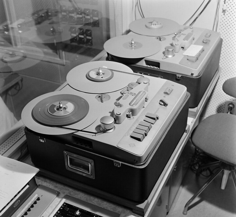

                  Per mažiau nei trisdešimt metų Telefunken profesionalūs magnetofonai nuėjo kelią nuo lempinio M5 iki mikroprocesoriumi valdomo M20. Ši evoliucija puikiai atspindi analoginio garso technikos brandą prieš prasidedant skaitmeninei erai.
                  Žemiau lentelėje pagrindiniai Telefunken magnetofonų parametrai. Pokyčiai atspindi analoginių studijinių magnetofonų techninę brandą paskutiniais dešimtmečiais prieš žengiant į skaitmeninių įrašų erą. Kadangi buvo gaminamos įvairios modifikacijos (M10, M10A, M15A, M15A-C ir kt.), skirtinguose Telefunken kataloguose pateikiami duomenys gali nežymiai skirtis nuo lentelėje nurodytų reikšmių.Telefunken lentelė*   Be triukšmo slopinimo sistemų.
                  ** Kainos pateiktos apytikslės, nes priklausė nuo komplektacijos (takelių skaičius, stovas, stiprintuvų blokai, nuotolinis valdymas, pasirenkami greičiai ir kt.).
                  Pastaba. Dažninės charakteristikos pateiktos pagal gamintojų katalogus ir to laikotarpio DIN matavimo metodiką; skirtingų modifikacijų bei naudojamų etaloninių juostų duomenys gali nežymiai skirtis.

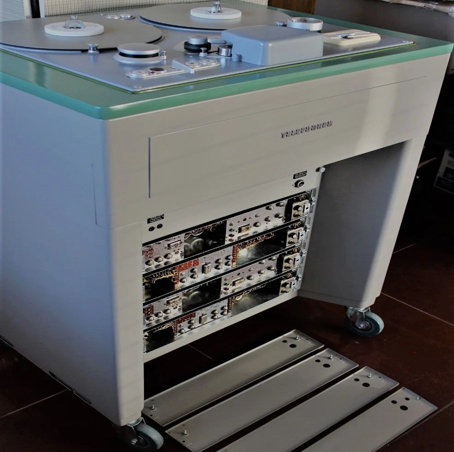

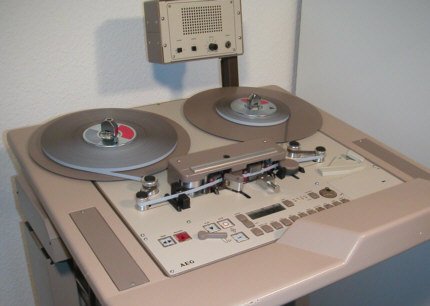

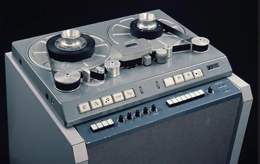

                    Profesionalių studijinių magnetofonų istorijoje Telefunken vardas užima ypatingą vietą. Per tris dešimtmečius buvo sukurta keletas modelių, tapusių Europos radijo ir įrašų studijų etalonais.
                    Trumpai apžvelkime keturias svarbiausias jų kartas.
                    M5 (1954) buvo pirmasis pokario Telefunken profesionalus magnetofonas, žymintis naujos kartos studijinių aparatų pradžią. Daugiausia buvo naudojami monofoniniai M5, tačiau buvo gaminama ir stereofoninė šio magnetofono versija. M5 išsiskyrė masyvia trijų variklių mechanika, moduline elektronika ir išskirtiniu patikimumu. M5 buvo sukurtas kasdieniam darbui radijo studijose. Tais laikais garsioje Deutsche Grammophon įrašų studijoje taip pat buvo naudojami M5. Daugelis konstrukcinių sprendimų vėliau buvo panaudoti kuriant M10.M5
                    M10 (1957) tapo vienu žinomiausių Europos radijo studijų magnetofonų. Tiksli mechanika, patikima transporto sistema ir puikūs techniniai parametrai lėmė, kad šis modelis dešimtmečius buvo laikomas etalonu. Iki šiol nemažai restauruotų M10 sėkmingai naudojami archyvinių įrašų atkūrimui. Pirmieji M10 buvo lempiniai. Juos pakeitęs M10A jau turėjo tranzistorinę elektroniką, tačiau išlaikė daugelį sėkmingų M10 mechaninių sprendimų.M10
                    M15 pasirodė 1971-aisiais ir žymėjo naują Telefunken profesionalių magnetofonų kartą. Tranzistorinė elektronika, patobulinta juostos transporto sistema ir modulinė konstrukcija užtikrino stabilų darbą bei aukštus techninius parametrus. Šis modelis buvo plačiai naudojamas radijo ir garso įrašų studijose.M15A
                    M20 (1980) buvo analoginės Telefunken eros kulminacija. Mikroprocesorinis valdymas, elektroninė juostos įtempimo kontrolė ir pažangiausia to meto elektronika leido pasiekti išskirtinį tikslumą. M20 tapo vienu paskutinių aukštos klasės analoginių Telefunken studijinių magnetofonų, sukurtų skaitmeninei įrašymo technikai jau pradedant įsitvirtinti profesionaliose studijose.m20_3

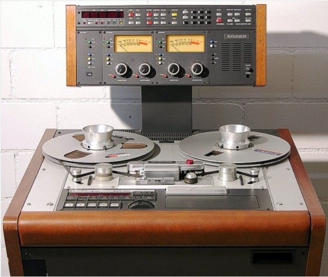

                      Studer

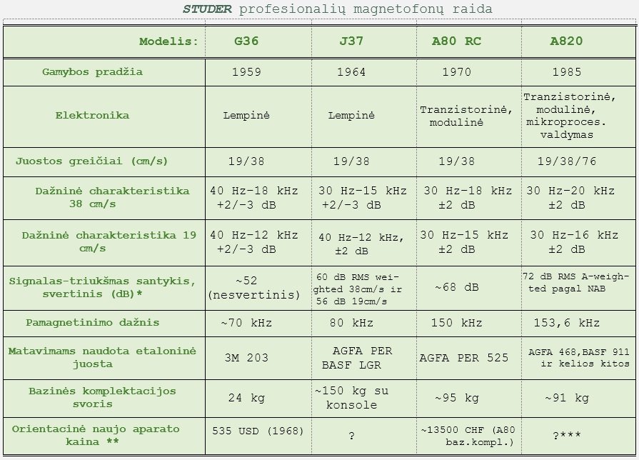

                      1951 m. šveicarų inžinieriaus Willi Studer įkurta įmonė pradėjo profesionalių magnetofonų gamybą Studer vardu, o buitinės ir pusiau profesionalios aparatūros rinkai sukūrė gerai žinomą Revox prekinį ženklą. Nors šie pavadinimai dažnai minimi atskirai, juos sieja tas pats konstruktorius, ta pati inžinerinė mokykla ir ta pati gamykla.
                      Vienas žinomiausių ankstyvosios Revox šeimos magnetofonų buvo lempinis G36, pratęsęs Willi Studer sukurtų F36 serijos aparatų raidą. Daugelyje šalių jis buvo žinomas ir kaip Willi Studer G36, todėl iki šiol abu pavadinimai sutinkami greta. Jei Telefunken profesionalūs magnetofonai išgarsėjo novatoriškais techniniais sprendimais ir reikšminga įtaka pokario garso įrašymo raidai, tai Studer tapo ilgaamžiškumo, preciziškos mechanikos ir nepriekaištingo patikimumo simboliu. Šių dviejų gamintojų magnetofonai daugelį dešimtmečių buvo vieni svarbiausių profesionaliose garso įrašų studijose visame pasaulyje.
                      Šioje apžvalgoje vartojamas Studer vardas apima ir ankstyvuosius Willi Studer vardu žymėtus modelius. Neatsitiktinai vienas iš didžiausią įspūdį palikusių magnetofonų buvo artimos studijiniam G36 konstrukcijos, mano 2 takelių Willi Studer F36.Studer lentelė*   Skirtingų modelių duomenys pateikti pagal to laikotarpio gamintojo naudotą matavimo metodiką; DIN, CCIR, NAB ir kitos svertinės metodikos nėra visiškai tapačios.
                      ** Kainos pateiktos apytikslės, nes priklausė nuo komplektacijos (stovas, indikatorių blokai, nuotolinis valdymas, pasirenkami greičiai ir kt.).
                      *** Žurnale „Mix“ 1990 m. liepos numeryje radau Studer A820 24 takelių  kataloginę kainą – 74 900 JAV dolerių.
                      Pastaba. Lentelėje pateikti reprezentatyvių Studer profesionalių magnetofonų modelių duomenys. Atskirų modifikacijų (juostos pločio, takelių skaičiaus, greičių ir komplektacijos) parametrai gali skirtis.
                      Studer greitai pelnė profesionalų pripažinimą dėl išskirtinio mechaninio tikslumo, patikimumo ir nuoseklaus techninių sprendimų tobulinimo. Nuo lempinių G36 ir J37 iki tranzistorinių A80 bei A820 modelių, Studer magnetofonai tapo vienais svarbiausių profesionalių garso įrašymo įrankių pasaulyje, o A820 laikomas vienu technologiškai pažangiausių analoginės eros studijinių magnetofonų.

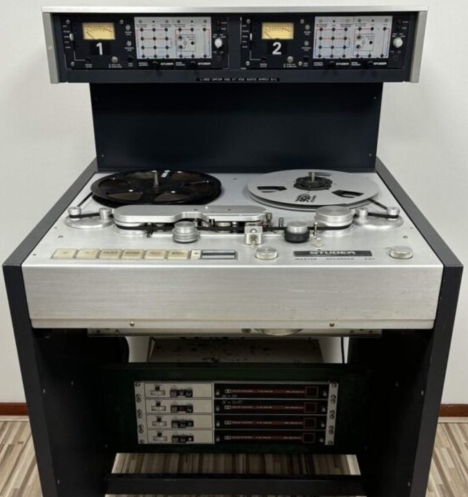

                        Studer A820 (1985) buvo viena aukščiausių analoginių Studer technologijos viršūnių. Mikroprocesorinis valdymas, elektroninė juostos įtempimo kontrolė, labai tiksli transporto sistema ir pažangi elektronika leido pasiekti išskirtinius parametrus bei plačias reguliavimo galimybes. A820 tapo vienu paskutinių didžiųjų profesionalių analoginių Studer magnetofonų skaitmeninio garso eros pradžioje.A820
