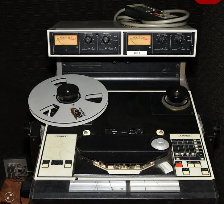

      Ampex ATR-102 (1976, JAV):Ampex ATR-102_1976-82

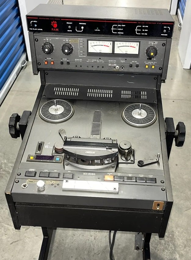

      Otari MX-5050 MkIII (1980, Japonija):Otari 5050 MkIII_1980

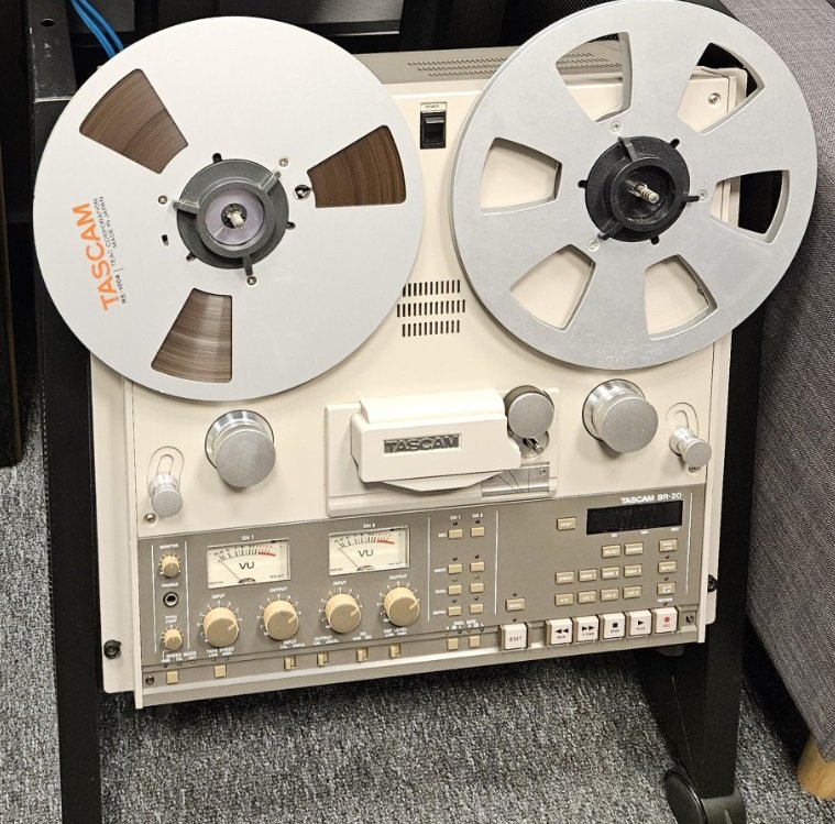

      Tascam BR-20 (1992, Japonija):Tascam BR-20-1_1992-2004

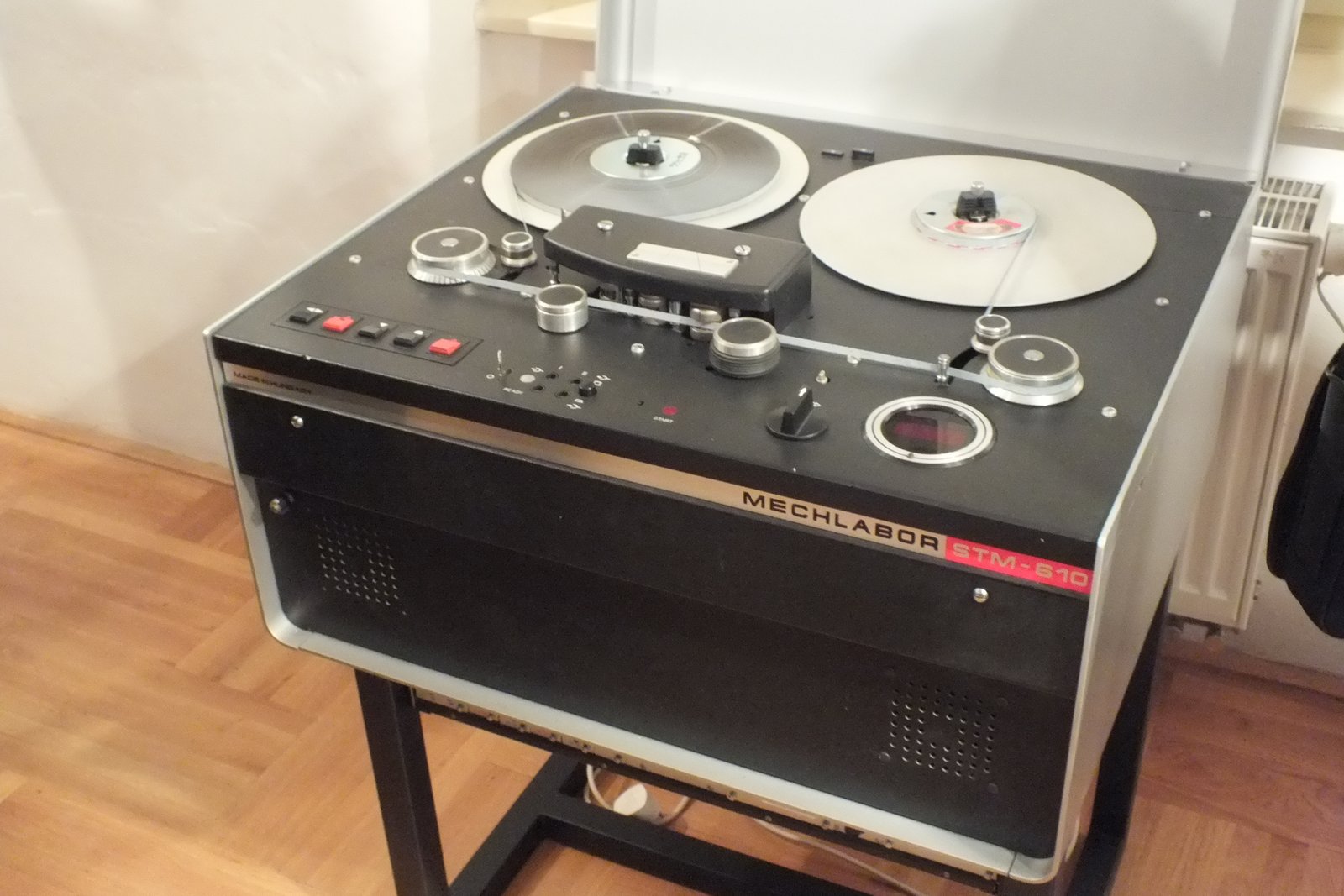

      Mechlabor STM-610 (1976, Vengrija):Mechlabor STM-610_1976-77

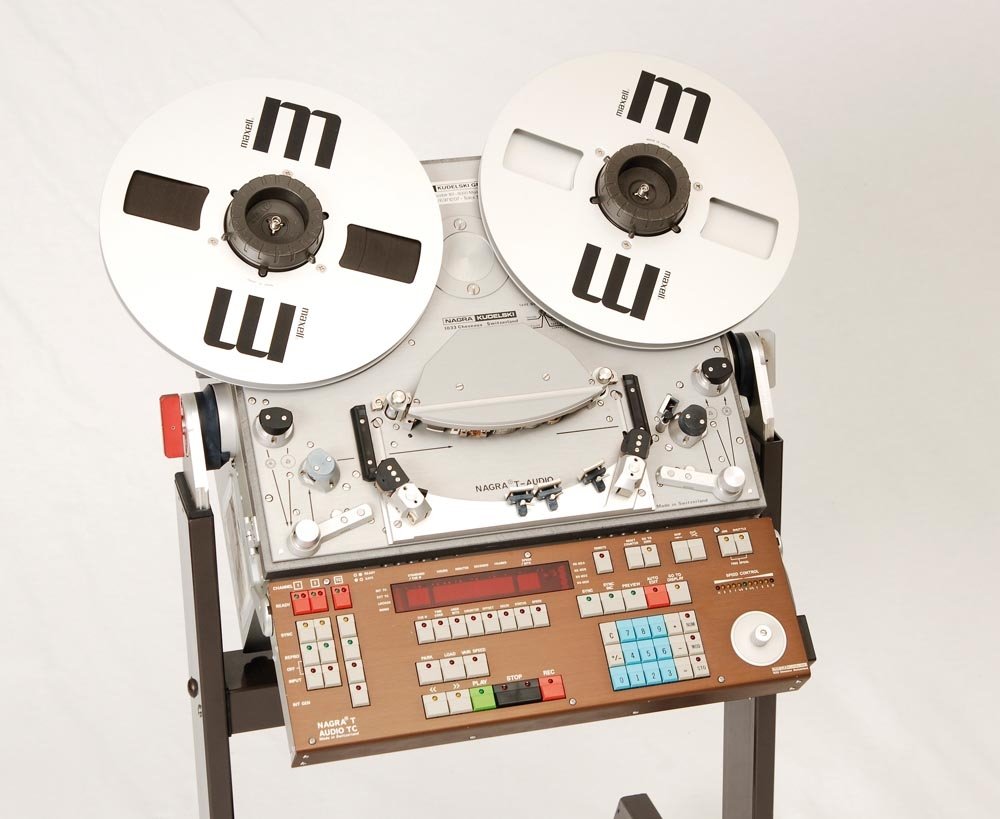

      Nagra T-Audio TC (versija su SMPTE/EBU laiko kodo sistema, 1984, Šveicarija):Nagra T-Audio TC_1985

          Studijinis Mechlabor STM-310 (apie 1974):STM310

            Kartu su STM-310 gavau jo individualų gamyklinių matavimų protokolą. Mano STM-310, Nr. 817, gamykloje buvo patikrintas 1978 m. gruodžio 13 d. Protokole užrašyti ne vien leistini parametrai, bet ir konkretaus aparato išmatuotos reikšmės. Pavyzdžiui, esant 38,1 cm/s greičiui, detonacija abiem matavimo kryptimis siekė 0,03 ir 0,025 %, iškraipymai – 0,6 %, o signalo ir triukšmo santykis – 64 dB mono ir 62 dB stereo režimu. Tai buvo tikras konkretaus aparato „gimimo liudijimas“, kurį išsaugojau iki šiol.STM 310 pasas
            STM-310 buvo kompaktiškas studijinis magnetofonas (50 × 41,5 × 22 cm), svėręs 35 kg ir galėjęs dirbti tiek horizontalioje, tiek vertikalioje padėtyse. Juostos transporto sistemoje Mechlabor panaudojo savus konstrukcinius sprendimus, o aparato modulinė sandara palengvino techninę priežiūrą. Neįprastai aukštas (240 kHz) pamagnetinimo dažnis buvo pasirinktas siekiant suma-žinti trukdančius interferencinius reiškinius, o trynimo generatorius veikė 120 kHz dažniu. Gamintojo pristatymo dokumente nurodoma, kad per 6 metus Europos šalims buvo parduota apie 2000 tokios konstrukcijos aparatų. Studijinei aparatūrai tai didelis kiekis, parodantis konstrukcijos sėkmę.

              1985 metais Maskvoje vykusioje tarptautinėje parodoje „Связь-85“ turėjau progą iš arti susipažinti su Nagra T-Audio TC. Prie šio aparato užsibuvau ilgiau – Nagra vardą jau gerai žinojau iš profesionalios kino ir garso įrašymo technikos, tačiau T-Audio buvo visai kito masto studijinis magnetofonas.
              T-Audio buvo dviejų takelių analoginis magnetofonas, pradėtas gaminti 1981 m., o 1984 m. pasirodė SMPTE/EBU laiko kodu aprūpinta TC versija. Iš kitų studijinių aparatų išsiskyrė kompaktiška, neįprastai preciziška dviejų vedančiųjų velenų mechanika ir mikroprocesoriniu valdymu. TC versija galėjo ne tik įrašyti ir atkurti centrinį SMPTE/EBU laiko kodo takelį, bet ir sinchronizuotis su išorine vaizdo bei garso aparatūra.
              Parodoje labiausiai domino ne laiko kodas, o pati konstrukcija. Šalia didelių Telefunken, Studer ar МЭЗ studijinių magnetofonų Nagra atrodė neįtikėtinai kompaktiška. Kartu buvo akivaizdu, kad tai ne sumažintas buitinis aparatas, o profesionaliam darbui nuo pradžių suprojektuotas precizinis mechanizmas. Žiūrėdamas į T-Audio TC galėjau gyvai pamatyti, iki kokio techninio lygio buvo subrendęs analoginis magnetofonas pačioje skaitmeninės eros pradžioje.Nagra T-Audio_1981
