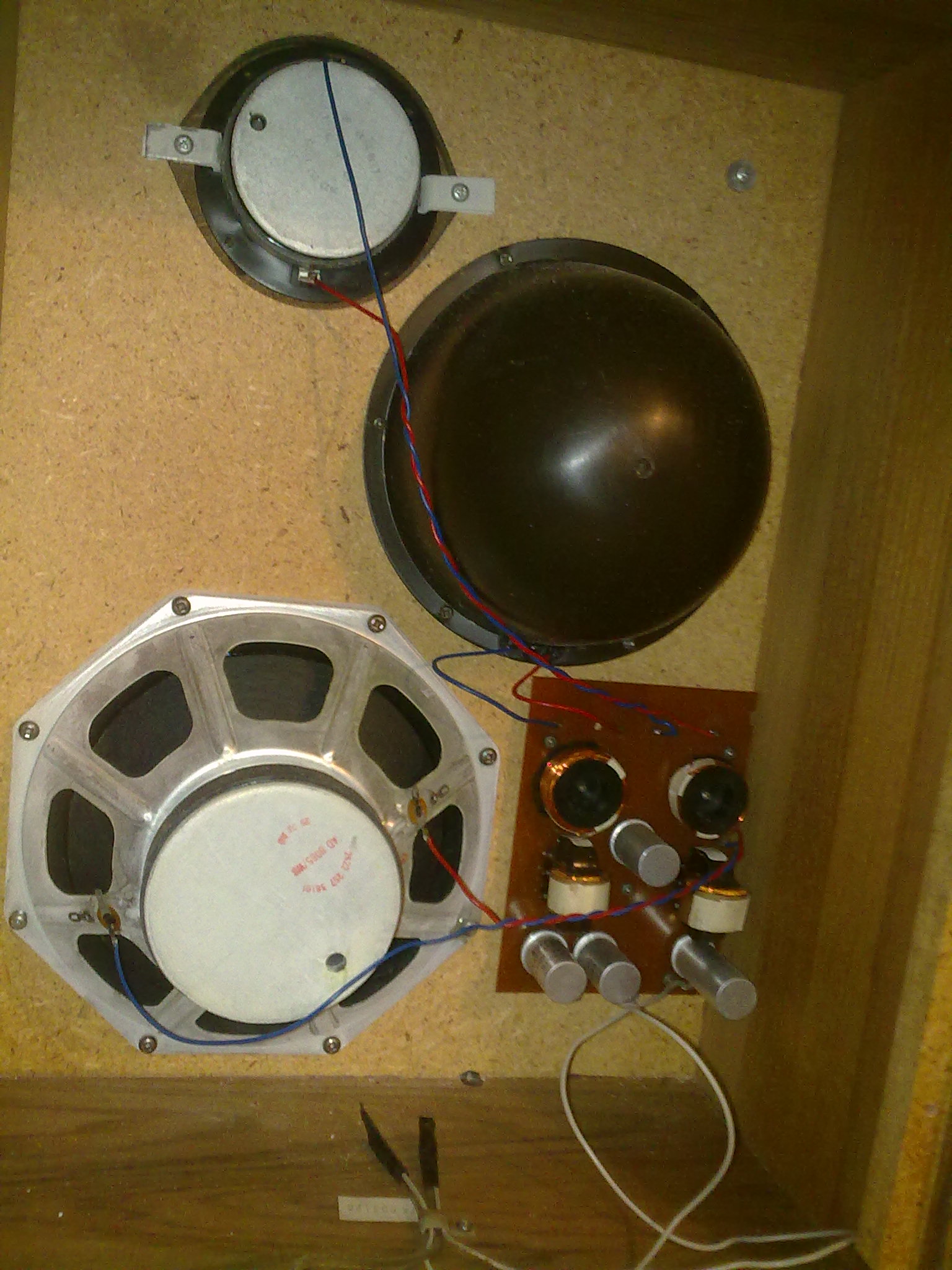

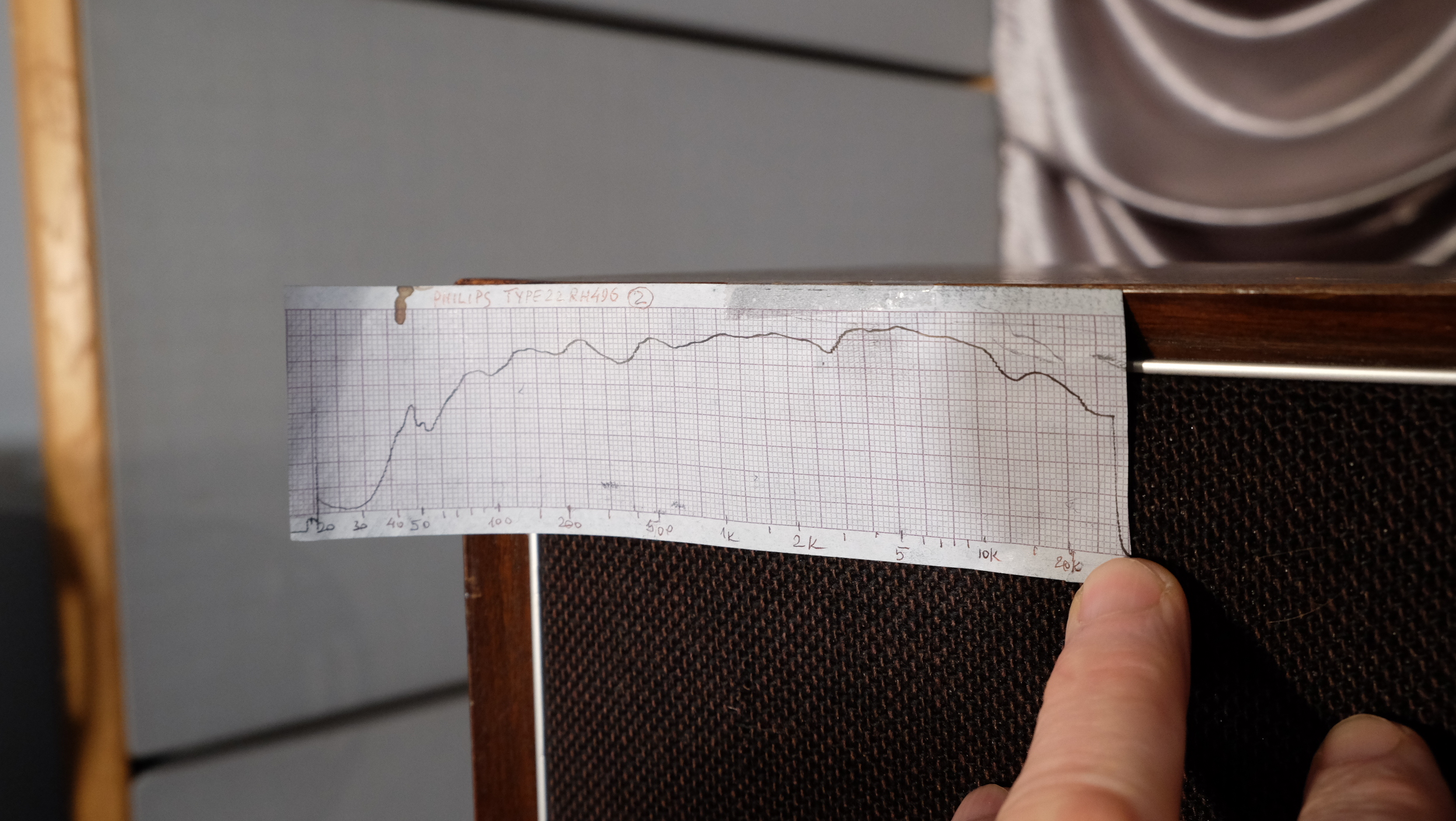

                        Kolonėlės uždaro tipo, trijuostės; AD8065 žemadažniai, AD5060 VD ir AD160 kupoliniai AD tikri olandiški Philips. Antros eilės “vadovėliniai” filtrai, sandarūs korpusai – tiesiog akustinė klasika. Patikrinau komponentus, truputį sumažinau AD lygį, užsandarinau korpusus, išmatavau dažnines ir atpažinau savo jaunystėje girdėtą garsą.

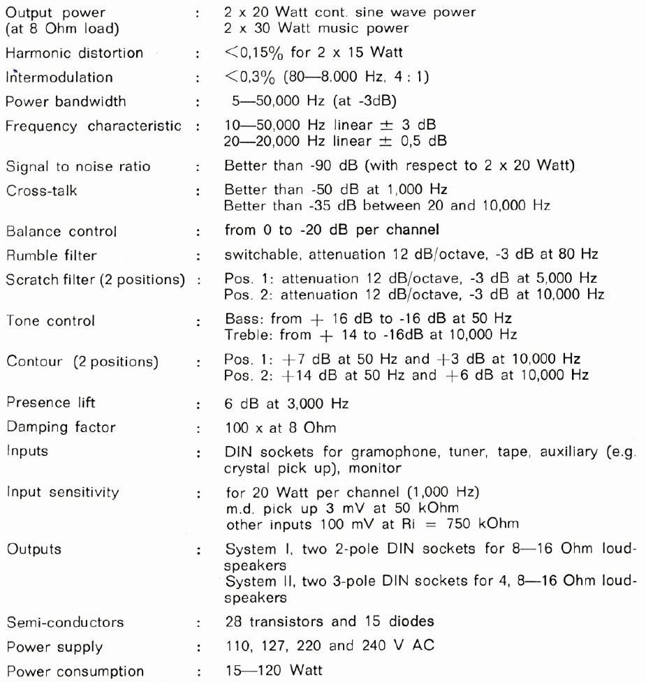

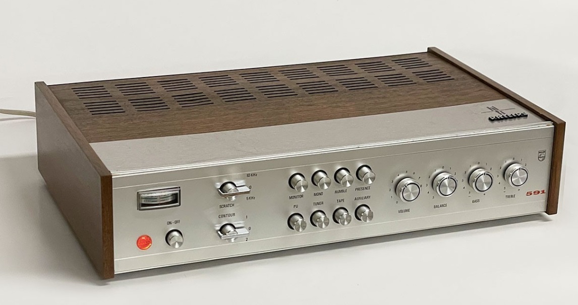

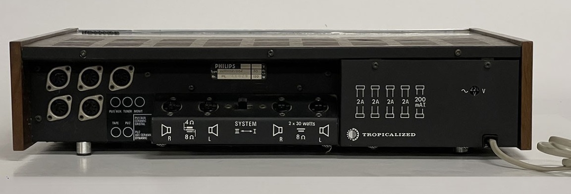

                        “591” stiprintuvas su filipsiniais priedais garsui gerinti. Tie “gerinimai” priderinti prie “496” kolonėlių, todėl sustiprina komplektą. Stiprintuvas pakankamos galios (20/30 W), galo kaskaduose silicio tranzistoriai, išėjimuose skiriamųjų kondensatorių nėra.
                        Dešimtmečius šis komplektas kentėjo nuo aplink jį šokančių ir dainuojančių. Sesės sodyboje kolonėles pastatydavome ant atviro lango ir tada pievos bei miškas skambėjo bitlais ir krydensais. Kažkada komplektą sesė padovanojo sūnėnui, o neseniai iš Norvegijos mano jaunystės Philips Hi-Fi sugrįžo ieškoti ramios senatvės… Neveikė maitinimas, bet mano stalčiai pilni. Atgaivinus stiprintuvą suderinau kolektoriaus sroves, atlikau balansavimą. Būčiau keitęs elektrolitus, bet nusprendžiau patikrinti parametrus; visi atitiko specifikacijas ir nusprendžiau palikti “gamyklinį muzikalumą”. 🙂Hi-Fi 22RH496 ir 591_1969Stiprintuvo parametrai
                        VidusDSCF8307Pora internetinių nuotraukų:591 stiprintuvas
